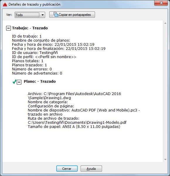

Cuadro de diálogo Detalles de trazado y publicación
Muestra información sobre los trabajos de trazado y publicación que se han completado en la sesión en curso.
También puede obtener detalles sobre el trazado y la publicación en el menú contextual del icono de la barra de estado Trazar y publicar.
Lista de opciones
Se muestran las siguientes opciones.
Ver
Especifica los elementos que se muestran. También puede hacer clic con el botón derecho en el área de detalles y, a continuación, hacer clic en Ver sólo errores o Ver todo para cambiar este ajuste.
Todo
Muestra información sobre todos los trabajos de trazado y de publicación completados y sobre los planos incluidos en esos trabajos.
Sólo errores
Muestra los errores que se han producido durante el trazado o la publicación de los trabajos.
Copiar en el portapapeles
Copia todo el texto resaltado en el portapapeles.
Área de detalles
Muestra los detalles de los trabajos de trazado y publicación completados.
