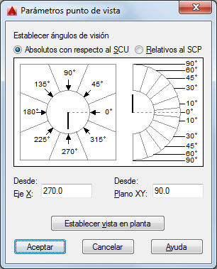

Cuadro de diálogo de Parámetros del punto de vista
Lista de opciones
Se muestran las siguientes opciones.
Establecer ángulos de visión
Establece la dirección de la vista respecto al Sistema de coordenadas universales (SCU) o al Sistema de coordenadas personales (SCP).
Absoluto al SCU
Establece la línea de mira respecto al SCU.
Relativo al SCP
Establece la línea de mira respecto al SCP actual.
Desde
Determina los ángulos de visualización.
Eje X
Determina el ángulo desde el eje X.
Plano XY
Determina el ángulo desde el plano XY.
También se puede utilizar la imagen de muestra para precisar ángulos de visualización. El brazo negro indica el nuevo ángulo. El brazo gris indica el ángulo actual. Para especificar un ángulo, se selecciona la región interior de un círculo o semicírculo. Cuando se seleccionan las regiones exteriores delimitadas, se redondea el ángulo al valor que aparece en dicha región. Si se selecciona el arco interior o un área inscrita en él, el ángulo no se redondea y el resultado puede ser un número fraccionario.
Definir en Vista en planta
Establece los ángulos de visualización de la vista en planta (plano XY) respecto al sistema de coordenadas seleccionado.
