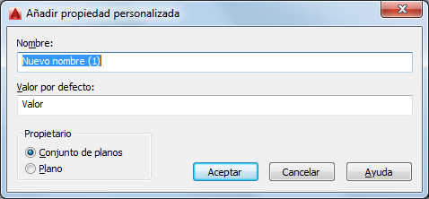

Cuadro de diálogo Añadir propiedad personalizada
Crea una propiedad personalizada que se asocia con el conjunto de planos actual o con cada plano.
Las propiedades personalizadas se pueden usar para almacenar información como el número de contrato, el nombre del diseñador y la fecha de la versión.
Lista de opciones
Se muestran las siguientes opciones.
Nombre
Especifica el nombre de una nueva propiedad personalizada.
Valor por defecto
Especifica un valor para la propiedad personalizada.
Propietario
Especifica si la propiedad personalizada pertenece al conjunto de planos o a un plano.
