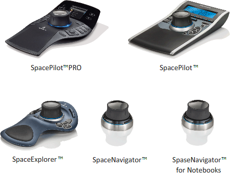

Acerca del uso de un dispositivo 3Dconnexion para desplazarse por las vistas
Se utiliza un ratón 3D de 3Dconnexion para cambiar la orientación de la vista de un modelo y desplazarse por ella. El dispositivo cuenta con un cabezal del mando sensible a la presión diseñado para doblarse en todas las direcciones.
Cuando se produce un cambio de vista con el ratón 3D de 3Dconnexion, se cambia la orientación de la herramienta ViewCube para reflejar la vista actual.

Utilizar los botones de administración de vistas del ratón 3D
Puede acceder a las diferentes vistas (como Superior, Frontal, Izquierda, Derecha o Inicio) con los botones disponibles en algunos modelos de ratón 3D de 3Dconnexion. Utilice el Editor de configuración de botones para personalizar las operaciones de estos botones. Al hacer clic en cualquiera de estos botones en el dispositivo, puede
