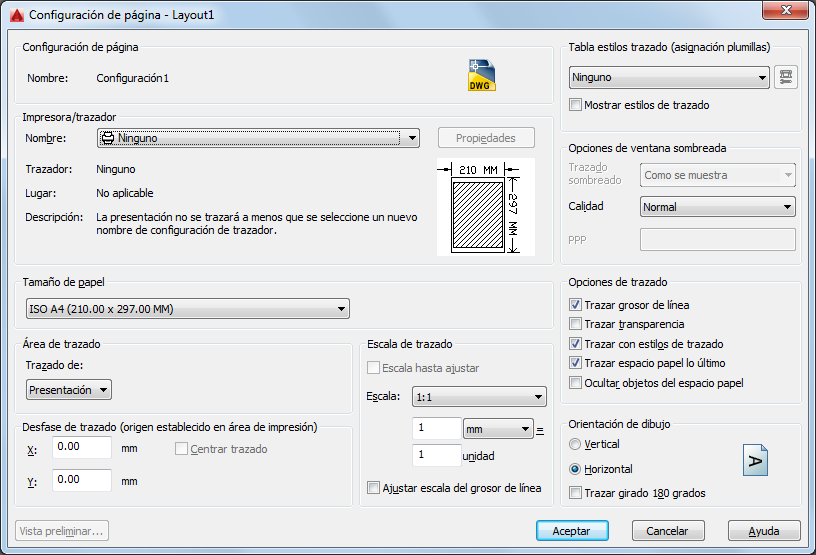

Cuadro de diálogo Configurar página
El cuadro de diálogo Configuración de página aparece en los siguientes casos:
Los ajustes de configuración de página especificados se almacenan con la presentación y se pueden aplicar a otras presentaciones o importar en otros dibujos.
Lista de opciones
Se muestran las siguientes opciones.
Configurar página...
Nombre
Muestra el nombre de la configuración de página actual.
Icono
Muestra un icono DWG al abrir el cuadro de diálogo Configuración de página desde una presentación, y un icono de conjunto de planos si se abre desde el Administrador de conjuntos de planos.
Impresora/Trazador
Especifica el dispositivo de trazado configurado para utilizarlo al trazar o publicar presentaciones o planos.
Nombre
Muestra una lista de los archivos PC3 o impresoras de sistema disponibles que puede seleccionar para trazar o publicar la presentación o el plano actual. Un icono ante el nombre del dispositivo identifica a éste como un archivo PC3 o como impresora del sistema.
Propiedades
Muestra el Editor de parámetros del trazador (editor de PC3), en el que se pueden ver o modificar los ajustes actuales de la configuración del trazador, los puertos, el dispositivo y el soporte.
Si realiza algún cambio en el archivo PC3 utilizando el Editor de parámetros del trazador, se mostrará el cuadro de diálogo Modificar un archivo de configuración de impresora.
Trazador
Muestra el dispositivo de trazado especificado en la configuración de página seleccionada actualmente.
Lugar
Muestra la ubicación física del dispositivo de salida especificado en la configuración de página seleccionada actualmente.
Descripción
Muestra un texto descriptivo sobre el dispositivo de salida especificado en la configuración de página seleccionada actualmente. Puede editar este texto en el Editor de parámetros del trazador.
Vista preliminar parcial
Muestra una representación exacta del área de trazado efectiva en relación con el tamaño del papel y el área de impresión. La información de herramientas muestra el tamaño de papel y el área de impresión.
Tamaño del papel
Muestra los tamaños de papel estándar que se encuentran disponibles para el dispositivo de trazado seleccionado.
Si el trazador seleccionado no admite el tamaño de papel seleccionado para la presentación, aparece un mensaje de advertencia y se puede seleccionar el tamaño de papel por defecto del trazador o un tamaño de papel personalizado.
Al crear un archivo PC3 con el Asistente para añadir un trazador, se define un tamaño de papel por defecto para el dispositivo de trazado. Para obtener información sobre este asistente, consulte "Configuración de trazadores e impresoras" en el "Manual de controladores y periféricos". El tamaño de papel seleccionado en el cuadro de diálogo Configuración de página se guarda con la presentación y sobrescribe los ajustes del archivo PC3.
El área de impresión real de la página, que viene determinada por el dispositivo de trazado y el tamaño de papel seleccionados, se indica en la presentación mediante una línea discontinua.
Si se está trazando una imagen ráster, como un archivo BMP o TIFF, el tamaño del trazado se precisa en píxeles, no en pulgadas ni en milímetros.
Área de impresión
Especifica el área del dibujo que se va a trazar.
Presentación/Límites
Cuando se traza una presentación, se imprime todo lo que se encuentre dentro del área de impresión del tamaño de papel especificado, con el origen calculado desde 0,0 en la presentación.
Cuando se traza desde la presentación Modelo, se imprime el área de dibujo completa definida por los límites de la rejilla. Si la ventana actual no muestra ninguna vista en planta, esta opción tiene el mismo efecto que la opción Extensión.
Extensión
Traza la parte del espacio actual del dibujo que contiene objetos. Se traza toda la geometría de la presentación actual. El dibujo se puede regenerar para volver a calcular la extensión antes de trazar.
Visualizar
Imprime la vista en la ventana gráfica actual de la presentación actual.
Ver
Traza una vista guardada previamente con el comando VISTA.
Ventana
Imprime la parte del dibujo especificada. Una vez especificadas las dos esquinas del área que se debe trazar, pasa a estar disponible el botón Ventana.
Haga clic en el botón Ventana para utilizar el dispositivo señalador con el fin de especificar las dos esquinas del área que se va a trazar o indique los valores de las coordenadas.
Desfase de trazado.
Especifica un desfase del área de trazado con respecto a la esquina inferior izquierda del área de impresión o el borde del papel, dependiendo del parámetro establecido para la opción Especificar desfase de trazado relativo a (cuadro de diálogo Opciones, ficha Trazar y publicar). El área Desfase de trazado del cuadro de diálogo Configuración de página muestra la opción de desfase especificada entre paréntesis.
El área de impresión de un plano de dibujo viene definida por el dispositivo de salida seleccionado y se representa mediante una línea discontinua en una presentación. Al cambiar a otro dispositivo de salida, el área de impresión puede sufrir cambios.
Puede desfasar la geometría en el papel mediante la especificación de un valor positivo o negativo en los cuadros de desfase X e Y. Los valores de unidad del trazador están en pulgadas o milímetros en el papel.
Centrar impresión
Calcula automáticamente los valores de desfase X e Y para centrar el trazado en el papel.
X
Especifica el origen del trazado en la dirección X con respecto al ajuste de la opción de definición del desfase del trazado.
Y
Especifica el origen del trazado en la dirección Y con respecto al ajuste de la opción de definición del desfase del trazado.
Escala de trazado Escala
Controla el tamaño relativo de las unidades de dibujo respecto a las unidades de trazado.
Nota:
Si en Área de trazado se indica la opción Presentación, la presentación se trazará a escala 1:1 con independencia del valor especificado en Escala.
Escala hasta ajustar
Define la escala del trazado de manera que se ajuste al tamaño de papel seleccionado y muestra el factor de escala personalizado en los cuadros Escala, Pulgada(s) = y Unidades.
Factor de escala
Define la escala exacta para la salida. Personalizado indica una escala definida por el usuario. Se puede crear una escala personalizada indicando el número de pulgadas (o milímetros) equivalentes al número de unidades de dibujo.
Nota: La lista de escalas se puede modificar mediante EDITARLISTAESCALAS.
Pulgada(s) =/mm=/Píxel(es) =
Especifica el número de pulgadas, milímetros o píxeles igual al número especificado de unidades.
Pulgadas/mm/píxeles
Especifica las pulgadas o los milímetros para la visualización de unidades. El parámetro por defecto está basado en el tamaño del papel y cambia siempre que se selecciona uno nuevo.
La opción de píxeles sólo está disponible si se selecciona una salida de imagen ráster.
Unidad
Especifica el número de unidades igual al número especificado de pulgadas, milímetros o píxeles.
Asignar escala al grosor de línea
Define la escala de los grosores de línea de forma proporcional a la escala de trazado. Por lo general, los grosores de línea especifican la anchura de línea de los objetos a los que se da salida y se les da salida con el tamaño de anchura de línea independientemente de cuál sea la escala de impresión.
Tabla de estilos de trazado (asignación de plumillas)
Establece la tabla de estilos de trazado, la edita o crea una nueva.
Nombre (sin rótulo)
Muestra la tabla de estilos de trazado asignada a la ficha Modelo o ficha de presentación actual y proporciona una lista de las tablas de estilos de trazado disponibles actualmente.
Si se selecciona Nuevo, se abre el asistente Añadir tabla de estilos de trazado, que se puede emplear para crear una nueva tabla de estilos de trazado. El asistente que aparezca depende de si el dibujo actual se encuentra en modo dependiente de color o en modo guardado.
Editar
Muestra el Editor de tablas de estilos de trazado, en el que se pueden ver o modificar los estilos de trazado de la tabla de estilos de trazado asignada actualmente.
Mostrar estilos de trazado
Controla si las propiedades de los estilos de trazado asignadas a los objetos se muestran en la pantalla.
Opciones de ventana sombreada
Especifica cómo se trazan las ventanas gráficas sombreadas o renderizadas, y determina sus niveles de resolución y puntos por pulgada (ppp).
Nota:
AutoCAD LT no admite el trazado de ventanas gráficas sombreadas de vistas renderizadas.
Trazado sombreado
Especifica cómo se trazan las vistas. Si desea especificar este parámetro para una ventana gráfica de una ficha de presentación, seleccione dicha ventana y, a continuación, en el menú Herr., haga clic en Propiedades.
En la ficha Modelo, puede seleccionar las opciones siguientes:
  • Como se muestra: Traza los objetos tal y como se muestran en pantalla.
  • Estructura alámbrica: Traza los objetos en estructura alámbrica, independientemente de cómo se muestren en pantalla.
  • Oculto: Traza los objetos con las líneas ocultas eliminadas, independientemente de cómo se muestren en pantalla.
Las opciones de trazado de estilos visuales incluyen (no disponibles en AutoCAD LT):
  • Oculto 3D: Traza los objetos con el estilo visual Oculto 3D aplicado, con independencia de cómo se muestren en la pantalla.
  • Estructura alámbrica 3D: Traza los objetos con el estilo visual Estructura alámbrica 3D aplicado, con independencia de cómo se muestren en la pantalla.
  • Conceptual: Traza los objetos con el estilo visual Conceptual aplicado, con independencia de cómo se muestren en la pantalla.
  • Realista: traza los objetos con el estilo visual Realista aplicado, con independencia de la forma en que se muestran en la pantalla.
  • Renderización: Traza los objetos tal y como se renderizan, independientemente de cómo se muestren en pantalla.
Calidad
Especifica la resolución con la que se trazan las ventanas gráficas sombreadas o renderizadas.
Seleccione entre las siguientes opciones:
  • Borrador: Establece que las vistas del espacio modelo sombreadas y renderizadas se deben trazar como estructuras alámbricas.
  • Vista preliminar: Establece que las vistas del espacio modelo sombreadas y renderizadas se deben trazar con un cuarto de la resolución actual del dispositivo, hasta un máximo de 150 ppp.
  • Normal: Establece que las vistas del espacio modelo sombreadas y renderizadas se deben trazar con la mitad de la resolución actual del dispositivo, hasta un máximo de 300 ppp.
  • Presentación: Establece que las vistas del espacio modelo sombreadas y renderizadas se deben trazar con la resolución actual del dispositivo, hasta un máximo de 600 ppp.
  • Máximo: Establece que las vistas del espacio modelo sombreadas y renderizadas se deben trazar con la resolución actual del dispositivo, sin un máximo.
  • Personalizado: Establece que las vistas del espacio modelo sombreadas y renderizadas se deben trazar con el ajuste de resolución especificado en el cuadro PPP, hasta la resolución actual del dispositivo.
PPP
Especifica los puntos por pulgada para las vistas renderizadas o sombreadas, hasta la resolución máxima del dispositivo de impresión actual.
Opciones de trazado
Especifica las opciones de grosor de línea, transparencia, estilos de trazado y trazados sombreados, así como el orden en que se trazan los objetos.
Imprimir grosor de línea
Determina si se imprimen los grosores de línea que se han asignado a los objetos y a las capas.
Trazar transparencia
Especifica si se traza la transparencia de los objetos. Esta opción sólo debe usarse al trazar dibujos con objetos transparentes.
Atención: Con el fin de mejorar el rendimiento, el trazo de la transparencia está desactivado por defecto. Para trazar objetos transparentes, active la opción Trazar transparencia. Este parámetro se puede modificar con la variable de sistema PLOTTRANSPARENCYOVERRIDE. Por defecto, la variable de sistema respeta el parámetro especificado en los cuadros de diálogo Configurar página y Trazar.
Imprimir con estilos de trazado
Especifica si se imprimen los estilos de trazado que se asignaron a los objetos y a las capas.
Imprimir espacio papel lo último
Imprime primero la geometría de espacio modelo. Normalmente, la geometría del espacio papel se traza antes que la del espacio modelo.
Ocultar objetos del espacio papel
Especifica si la operación OCULTA afecta a los objetos de una ventana de espacio papel. Esta opción sólo se encuentra disponible en una ficha de presentación. Este parámetro se refleja en la presentación preliminar, pero no en la presentación definitiva.
Orientación de dibujo
Especifica la orientación del dibujo en el papel para los trazadores que admiten orientación horizontal y vertical.
Vertical
Orienta y traza el dibujo para que el borde más corto del papel represente la parte superior de la página.
Horizontal
Orienta y traza el dibujo para que el borde más largo del papel represente la parte superior de la página.
Imprimir girado 180 grados
Orienta y traza el dibujo con el anverso hacia abajo.
Icono
Indica la orientación del papel seleccionado y representa la orientación del dibujo sobre la página con una letra sobre el papel.
Nota: La orientación de los trazados también se ve afectada por la variable de sistema PLOTROTMODE.
Vista preliminar
Muestra el dibujo tal y como aparecerá cuando se trace en papel mediante la ejecución del comando PREVISUALIZAR.
