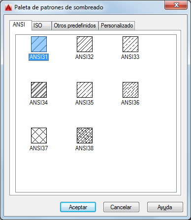

Cuadro de diálogo Paleta de patrones de sombreado
Organiza los patrones en cuatro fichas cuyas imágenes se ordenan alfabéticamente en cada ficha. Haga clic en una imagen para seleccionar un patrón y, a continuación, haga clic en Aceptar.
Lista de opciones
Se muestran las siguientes opciones.
ANSI
Muestra todos los patrones ANSI suministrados con el programa.
ISO
Muestra todos los patrones ISO suministrados con el programa.
Otros predefinidos
Muestra todos los patrones distintos de ANSI e ISO suministrados con el programa.
Personalizado
Muestra una lista de los archivos PAT personalizados que se ha añadido a la ruta de búsqueda de archivo de soporte del programa.
Vista preliminar
Muestra una imagen preliminar del patrón personalizado seleccionado.
