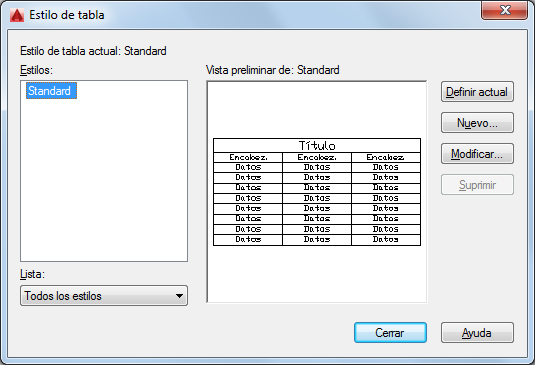

Cuadro de diálogo Estilo de tabla
Lista de opciones
Se muestran las siguientes opciones.
Estilo de tabla actual
Muestra el nombre del estilo de tabla que se aplica a las tablas que se crean.
Estilos
Muestra una lista de estilos de tabla. El estilo actual aparece resaltado.
Lista
Controla el contenido de la lista Estilos.
Vista preliminar de
Muestra una vista preliminar del estilo seleccionado en la lista Estilos.
Definir actual
Define el estilo de tabla seleccionado en la lista Estilos como estilo actual. Todas las tablas nuevas se crean usando este estilo de tabla.
Nuevo
Muestra el cuadro de diálogo Crear nuevo estilo de tabla, que permite definir nuevos estilos de tabla.
Modificar
Muestra el cuadro de diálogo Modificar estilo de tabla, que permite modificar los estilos de tabla.
Suprimir
Suprime el estilo de tabla seleccionado en la lista Estilos. Los estilos que se están utilizando en el dibujo no se pueden suprimir.
