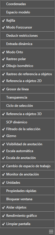

Buscar | Propiedades rápidas | Muestra la ventana Propiedades rápidas cuando se seleccionan objetos. |
Buscar | Bloquear ventana | Bloquea la posición y el tamaño de barras de herramientas y ventanas anclables como DesignCenter y la ventana Propiedades. |
Buscar | Rendimiento gráfico | Activa la aceleración de hardware para utilizar la CPU de la tarjeta gráfica instalada en lugar de utilizar la CPU del equipo. |
Buscar | Limpiar pantalla | Maximiza el área de dibujo mediante la desactivación de la cinta de opciones, las barras de herramientas y las ventanas anclables, a excepción de la ventana de comandos. |
Buscar | Limpiar pantalla Nota: Este botón permite reemplazar
Restaura la cinta de opciones, las barras de herramientas y las ventanas anclables. |
Buscar | Aislar objetos | Ocultar los objetos seleccionados en el área de dibujo o muestra los objetos que se han ocultado anteriormente. |
Buscar | Personalización | Permite especificar los botones de comando que se mostrarán en la barra de estado. |
