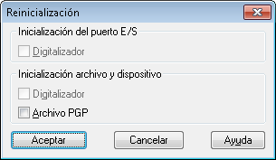

Cuadro de diálogo Reinicialización
Define el puerto E/S y el archivo del dispositivo para la reinicialización.
Lista de opciones
Se muestran las siguientes opciones.
Inicialización del puerto E/S
Reinicializa el puerto E/S para el digitalizador.
Inicialización archivo y dispositivo
Reinicia el digitalizador y el archivo acad.pgp o acaslt.pgp.
