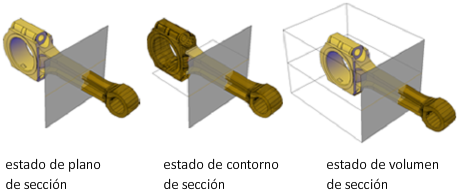

Estados de objetos de sección
Los objetos de sección tienen los siguientes estados de visualización:
- Plano de sección. Aparecen el indicador de la línea de sección y el plano de sección transparente. El plano de corte se amplía infinitamente en todas las direcciones.
- Contorno de sección. Un prisma rectangular 2D muestra la extensión XY del plano de corte. El plano de corte a lo largo del eje Z se amplía hasta el infinito.
- Volumen de sección. Un cuadro 3D muestra la extensión del plano de corte en todas las direcciones.
- Corte de sección. Un prisma rectangular 2D muestra la profundidad a lo largo de la dirección del plano de corte.
Puede alternar entre los estados de objeto. Para ello, haga clic en el pinzamiento de menú que aparece al seleccionar el objeto de sección, o bien seleccione la opción en el menú contextual.
