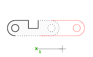

Estira objetos que cruza una ventana de captura o un polígono.
Buscar
Los objetos incluidos parcialmente en una ventana de captura se alargarán. Los objetos que no estén totalmente incluidos en una ventana de captura, o que se designen individualmente, se desplazarán en lugar de alargarse. Algunos tipos de objetos, como círculos, elipses y bloques, no se pueden estirar.
