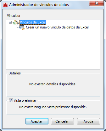

Administrador de vínculos de datos
Crea, modifica y administra vínculos de datos.
Lista de opciones
Se muestran las siguientes opciones.
Vista en árbol de vínculos de datos
Muestra los vínculos contenidos en el dibujo. También ofrece opciones para crear nuevos vínculos de datos.
Vínculos de Excel
Muestra los vínculos de datos de Microsoft Excel en el dibujo. Si en el icono se muestra una cadena enlazada, el vínculo de datos es válido. Si en el icono se muestra una cadena rota, el vínculo de datos está roto.
Crear un nuevo vínculo de datos de Excel
Abre un cuadro de diálogo que permite introducir el nombre para un nuevo vínculo de datos. Una vez creado el nombre, aparecerá el cuadro de diálogo Nuevo vínculo de datos de Excel.
Detalles
Muestra información para el vínculo de datos en la vista en árbol anterior.
Vista preliminar
Muestra una vista preliminar de los datos vinculados tal y como aparecerán en la tabla de dibujo. Si no hay ningún vínculo de datos seleccionado actualmente, no se muestra ninguna vista preliminar.
