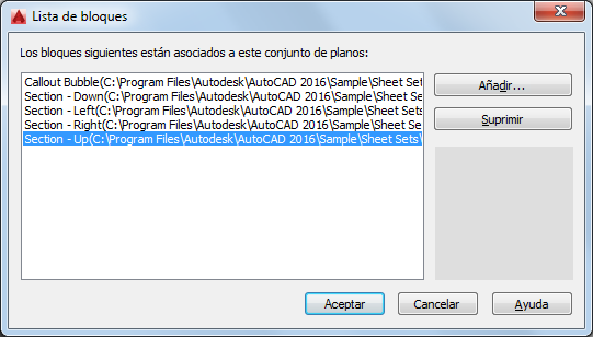

Cuadro de diálogo Lista de bloques
Enumera, añade o suprime bloques de llamada que se pueden utilizar en el conjunto de planos actual.
Para mostrar este cuadro de diálogo, en el cuadro de diálogo Categoría de vista haga clic en el botón Añadir bloques, o bien, en el cuadro de diálogo Propiedades de conjunto de planos haga clic en el botón [...] junto a Bloques de llamada.
Lista de opciones
Se muestran las siguientes opciones.
Lista de bloques
Muestra la lista de los bloques disponibles para su uso con el conjunto de planos actual.
Añadir
Muestra el cuadro de diálogo Designar bloque.
Suprimir
Elimina el bloque seleccionado de la lista de bloques de llamada.
Área de vista preliminar
Muestra una imagen preliminar cuando se selecciona un único bloque.
