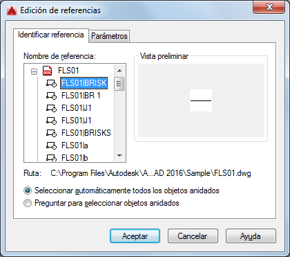

Cuadro de diálogo Edición de referencias
Para seleccionar la referencia que desea editar, designe un objeto de la referencia. Si designa un objeto que forma parte de una o más referencias anidadas, dichas referencias anidadas aparecerán en el cuadro de diálogo.
Lista de fichas
Este cuadro de diálogo incluye las siguientes fichas:
Ficha Identificar referencia
Proporciona ayudas visuales para identificar los elementos que se van a editar y controlar la forma en que se seleccionan.
Nombre de la referencia
Muestra la referencia seleccionada para edición in situ y cualquier referencia anidada dentro de la referencia seleccionada.
Si aparecen múltiples referencias, elija un bloque o una referencia externa específicos para su modificación. Solo se puede editar una referencia in situ cada vez.
Vista preliminar
Muestra una imagen preliminar de la referencia seleccionada actualmente, tal y como se guardó en el último dibujo.
La imagen de vista preliminar de referencia no se actualiza cuando se guardan los cambios.
Camino
Muestra la ubicación del archivo de la referencia seleccionada. Si es un bloque, no se muestra ninguna ruta.
Seleccionar automáticamente todos los objetos anidados
Controla si los objetos anidados se incluyen automáticamente en la sesión de edición de referencias.
Preguntar para seleccionar objetos anidados
Controla si los objetos anidados se deben seleccionar individualmente en la sesión de edición de referencias.
