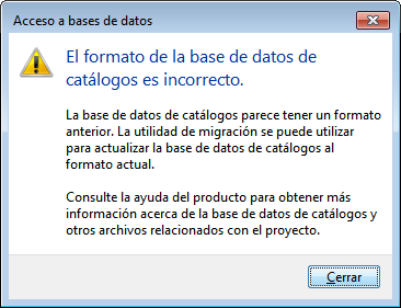

Puede personalizar la base de datos de catálogo añadiendo tablas, registros, editando registros y cambiando el nombre de las etiquetas de columna. Sin embargo, algunos cambios pueden detener el uso de la base de datos de catálogo del programa. Cuando eso ocurra, verá este mensaje.
Siga las siguientes pautas para garantizar que los cambios no detengan el uso de la base de datos de catálogo del programa.
