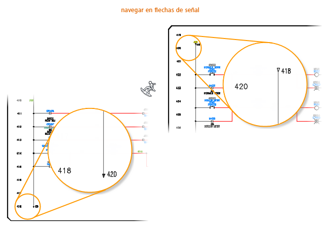

La información de referencia cruzada también se añade a las flechas de señal. Una flecha de origen se anota con la posición de referencia de cada una de sus flechas de destino. Una flecha de destino se anota con la posición de referencia de su origen.

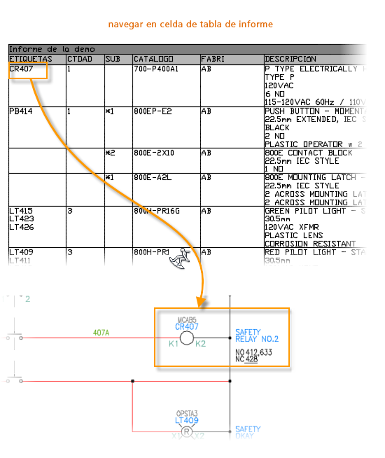

El comando Referencia cruzada de componente crea dos informes:

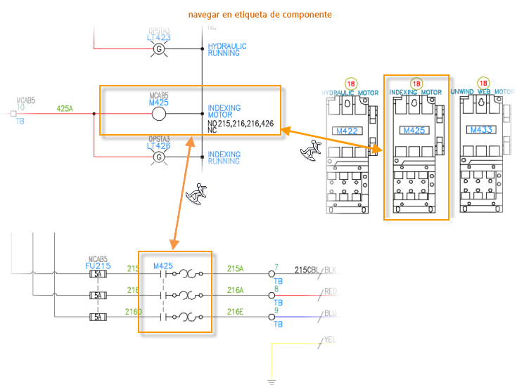

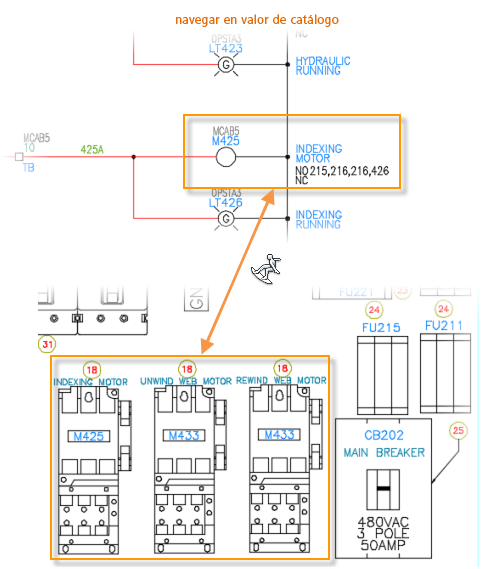

La navegación es una forma de saltar a los componentes relacionados o de seguir una flecha de señal. Buscar
