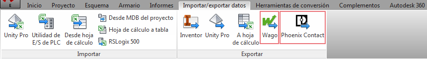

Los regleteros se pueden exportar de AutoCAD Electrical y, a continuación, importar en las aplicaciones Wago o Phoenix Contact, donde los podrá diseñar, manipular y validar.
Durante la exportación, AutoCAD Electrical extrae los datos de borna de los regleteros seleccionados y los incluye en un archivo XML compatible con Wago o Phoenix Contact. A continuación, el archivo XML se puede importar en la herramienta del fabricante.
Los datos de regleteros incluyen números de catálogo, números de borna, el código de instalación, el código de posición, la etiqueta, reservas y accesorios.
