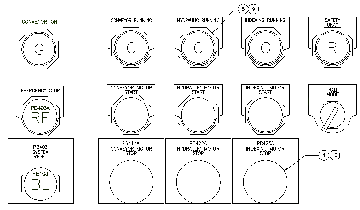

Adición de implantaciones de componentes de etiquetas identificativas
Agregue etiquetas identificativas a la implantación física y vincúlelas con implantaciones de componentes existentes.
Se pueden insertar etiquetas identificativas desde el menú de símbolos del armario principal o desde un menú de proveedor.

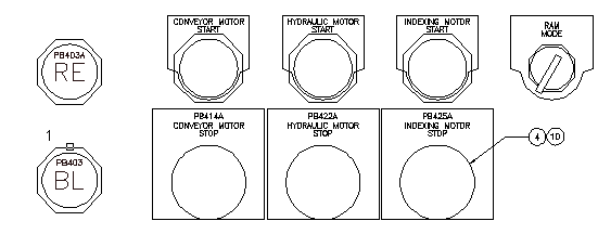

Inserción de una etiqueta identificativa de tipo de automóvil
  1. Haga clic en la ficha Armariogrupo Insertar implantaciones de componentes elemento desplegable Insertar implantaciones de componentesMenú de símbolos. Buscar
  2. En el cuadro de diálogo Insertar implantación de componentes: símbolos de implantación física, haga clic en Etiquetas identificativas.
  3. En el cuadro de diálogo Armario: etiquetas identificativas, haga clic en Etiqueta identificativa, Búsqueda en el catálogo.
  4. En la sección Opción A del cuadro de diálogo Etiqueta identificativa, haga clic en Búsqueda en el catálogo.
  5. En el cuadro de diálogo Explorador de catálogos, escriba la cadena de búsqueda AB 800T Automotive.
  6. Haga clic en .
  7. Cambie la asignación de catálogo a 800T-X701 Etiqueta identificativa en blanco Roja y haga clic en Aceptar.
  8. En la sección Opción A del cuadro de diálogo Etiqueta identificativa, verifique los elementos siguientes:
    Fabricante:  AB
    Catálogo:  800T-X701
    Haga clic en Aceptar.
  9. Responda a las solicitudes de la siguiente manera:
    Designe objetos:   Seleccione PB403 (1) y haga clic con el botón derecho del ratón en la etiqueta identificativa
    Al seleccionar cada implantación de componentes que se va a insertar, se inserta el bloque de etiqueta identificativa. Se abre el cuadro de diálogo Implantación física: insertar/editar etiqueta identificativa, que permite anotar la etiqueta identificativa y asignar un número de elemento de lista de materiales si es necesario.
  10. En el cuadro de diálogo Implantación física: insertar/editar etiqueta identificativa, haga clic en Aceptar.
Nota: Un nombre de etiqueta enlaza los datos de la etiqueta identificativa con la implantación de componentes y con el componente del esquema del mismo nombre. Al cambiar el nombre de etiqueta de cualquiera de estas tres representaciones, se activa una solicitud de permiso para actualizar los otros ejemplares relacionados.

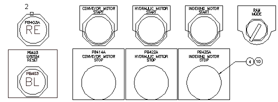

Inserción de una etiqueta identificativa de medio redondo
  5. En el cuadro de diálogo Explorador de catálogos, escriba la cadena de búsqueda AB 800T.
  6. Haga clic en .
  7. Cambie la asignación de catálogo a 800T-X59E Etiqueta identificativa de texto personalizado gris y haga clic en Aceptar.
    Fabricante:  AB
    Catálogo:  800T-X59E
    Designe objetos:   Seleccione PB403A (2) y haga clic con el botón derecho del ratón para colocar la etiqueta identificativa.
    Se inserta la etiqueta identificativa.
