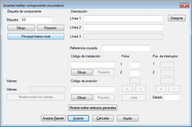

  3. Haga clic en la ficha Esquemagrupo Insertar componenteselemento desplegable Insertar componentesMenú de símbolos. Buscar
  4. En el cuadro de diálogo Insertar componente: símbolos esquemáticos JIC, haga clic en Selectores.
  5. En el cuadro de diálogo JIC: selectores, haga clic en Contacto N.C. 2+.
  6. Responda a las solicitudes de la siguiente manera:
    Precise punto de inserción:  
    sitúe el selector en la referencia de línea 410 cerca del lado izquierdo del diagrama Ladder y haga clic en (1)
  7. En el cuadro de dialogo Insertar/editar componente secundario, haga clic en Aceptar.

Edición de un contacto secundario
  1. Pulse F9 para desactivar FORZCURSOR.
  2. Haga clic en la ficha Esquemagrupo Editar componenteselemento desplegable Editar componentesEditar. Buscar
    Nota: También puede hacer clic con el botón derecho del ratón en un componente y seleccionar Editar componente en el menú.
  3. Responda a las solicitudes de la siguiente manera:
    Designe el componente/cable/cuadro de posición que EDITAR:
    Designe el selector en la referencia de línea 410

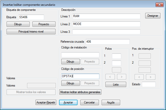

  4. En la sección Etiqueta de componente del cuadro de diálogo Insertar/editar componente secundario, haga clic en Principal/mismo nivel.
  5. Responda a las solicitudes de la siguiente manera:
    Seleccione componente:
    seleccione el contacto inferior en el mismo nivel (3) del interruptor existente en la referencia de línea 408
    AutoCAD Electrical lee el contacto del mismo nivel y transfiere la anotación adecuada al nuevo contacto de interruptor.
  6. En el cuadro de dialogo Insertar/editar componente secundario, haga clic en Aceptar.
    La información de contacto del mismo nivel se muestra en el dibujo.
