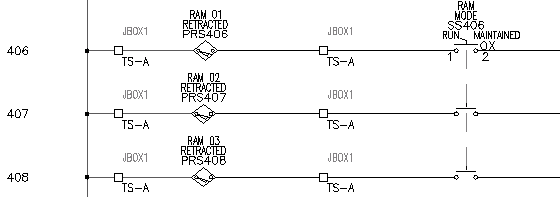

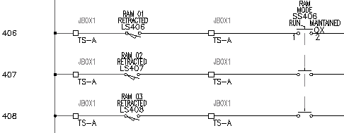

Seleccione el tipo de componente que intercambiar: Seleccione el final de carrera, LS406
Desaparecerá el símbolo de final de carrera y se insertará el símbolo de interruptor de proximidad. Todas las anotaciones de texto existentes se transfieren a los nuevos símbolos y los cables se vuelven a conectar.
