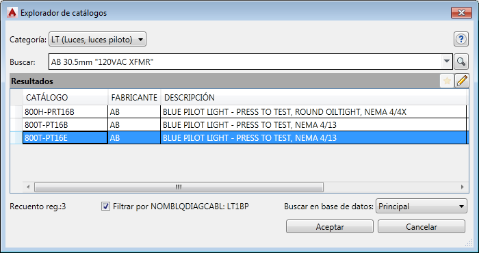

Buscar datos de catálogo
  1. Haga clic con el botón derecho en LT410 y seleccione Editar componente.
  2. En la sección Datos de catálogo del cuadro de diálogo Insertar/editar componente, haga clic en Buscar.
  3. Escriba la búsqueda AB 30.5 mm "120VAC XFMR" y haga clic en .
  4. Cambie la asignación de catálogo a 800T-PT16E.

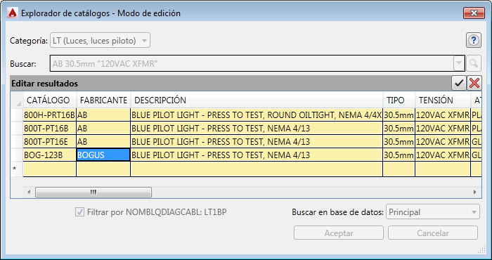

Adición de una entrada del catálogo

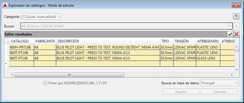

  1. En el cuadro de diálogo Explorador de catálogos, haga clic en para iniciar el modo de edición.
  2. Haga clic con el botón derecho en la fila del catálogo 800T-PT16E y seleccione Copiar fila.
  3. Haga clic con el botón derecho en la fila en blanco de la parte inferior y seleccione Pegar.
  4. Haga clic en la celda de Catálogo y escriba BOG-123B.
  5. Haga clic en la celda de Fabricante y escriba BOGUS.
  6. Haga clic en para guardar los cambios.

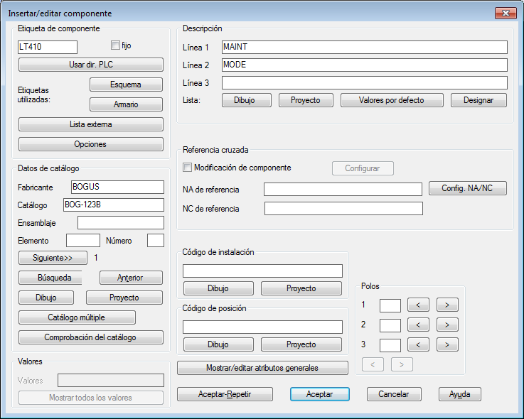

  7. Cambie la búsqueda a BOGUS 30.5 mm "120VAC XFMR" y haga clic en .
  8. Seleccione la entrada de catálogo BOG-123B y haga clic en Aceptar.
  9. En el cuadro de dialogo Insertar/editar componente, haga clic en Aceptar.
