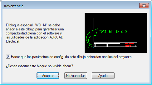

Haga clic en la ficha Esquemagrupo Otras herramientasPropiedades del dibujo. Buscar
Aparece la advertencia.
Haga clic en Aceptar para insertar el bloque WD_M.
