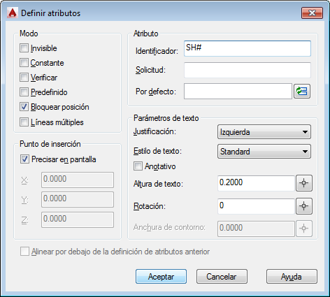

  4. Escriba el nombre de etiqueta SH#.
  5. Establezca otros valores y propiedades de definición de atributos, como el estilo, la altura y la justificación del texto.
  6. Seleccione Aceptar.
