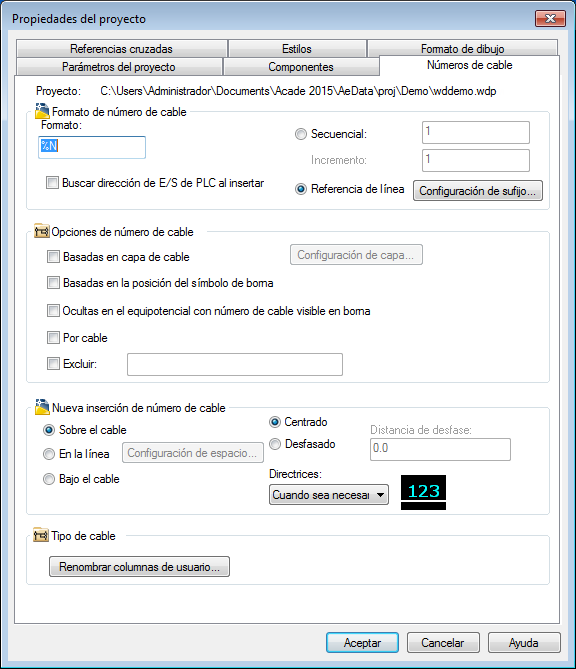

Es posible especificar parámetros de los valores por defecto del dibujo o del proyecto, de componentes, números de cable, referencias cruzadas, estilos y formato de dibujo mediante los cuadros de diálogo Propiedades del proyecto o Propiedades del dibujo. En la siguiente sección se proporciona una descripción general de las opciones disponibles de cada ficha.

Números de cable
Utilice esta ficha para:
- Establecer el formato de número de cable.
- Alternar entre los números de cable secuenciales o basados en referencia de línea.
- Establecer las opciones de números de cable como, por ejemplo, números ocultos, números excluidos o visualización de números por cable.
- Configurar las opciones de capa de números de cable.
- Definir la posición del número de cable: encima, debajo o en la línea.
- Definir las directrices del número de cable.
