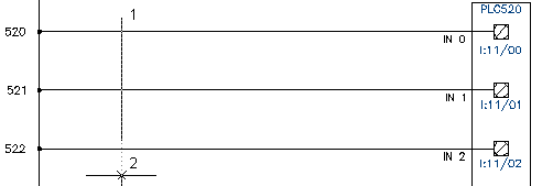

Utilice la herramienta Inserción múltiple de componentes para insertar una cadena de finales de carrera que están normalmente abiertos en cables unidos al módulo de PLC.
Inserción de un final de carrera
. Buscar
Inserción automática de componentes, desde el punto:
Seleccione un punto por encima del cable en la referencia de línea 520 (1)
Inserción automática de componentes, desde el punto: a:
Arrastre por debajo del cable en la referencia de línea 522, haga clic en el punto (2) y haga clic con el botón derecho
Conservar éste
Mostrar cuadro de diálogo de edición tras cada uno

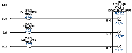

Haga clic en Aceptar
Etiqueta de componente: LS520
Descripción: línea 1: ENTRADA DE PALET
Descripción: línea 2: PUESTO
Código de posición: MÁQUINA
Haga clic en Aceptar.
Conservar éste
Etiqueta de componente: LS521
Descripción: línea 1: PALET DENTRO
Conservar éste
Etiqueta de componente: LS522
Descripción: línea 1: SALIDA DE PALET
Los finales de carrera normalmente abiertos se insertan en el dibujo.
