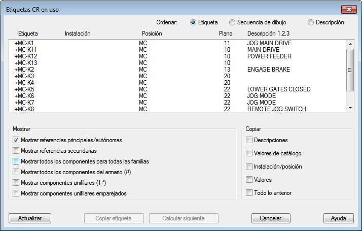

Muestra una lista con todas las etiquetas encontradas en los componentes de esquema del proyecto.
Comando:
AECOMPONENT
Seleccione el tipo de componente que desea insertar y especifique el punto de inserción en el dibujo. En el cuadro de diálogo Insertar/editar componente, haga clic en Etiquetas usadas: Esquema.
Comando:
AEEDITCOMPONENT
Seleccione el componente que desee editar. En el cuadro de diálogo Insertar/editar componente, haga clic en Etiquetas usadas: Esquema.
Permite ordenar la lista por etiqueta de componente, secuencia de dibujo o descripción.
Mostrar referencias principales/independientes |
Muestra todos los componentes principales de códigos de familia relacionados en el proyecto. (Por defecto) |
Mostrar referencias secundarias |
Muestra las referencias secundarias junto con las principales de códigos de familia relacionados en el proyecto. |
Mostrar todos los componentes para todas las familias |
Muestra todos los dispositivos de todas las familias del proyecto. |
Mostrar todos los componentes del armario |
Muestra todos los componentes del armario. |
Mostrar componentes unifilares |
Muestra todos los componentes unifilares de códigos de familia relacionados en el proyecto. |
Mostrar componentes unifilares emparejados |
Descripciones |
Aplica los valores de descripción del componente seleccionado en el componente editado. |
Valores de catálogo |
Aplica los valores del catálogo del componente seleccionado en el componente editado. Incluye el fabricante, el catálogo, el código de ensamblaje y todos los valores múltiples del catálogo. |
Instalación/posición |
Aplica los valores de posición e instalación del componente seleccionado en el componente editado. |
Valores |
Aplica los valores RATING1-12 del componente seleccionado en el componente editado. |
Todo lo anterior |
Aplica los valores del componente seleccionado, solo de la lista de categorías, en el componente editado. |
Actualiza la lista con los datos más recientes del proyecto.
Permite aplicar la etiqueta seleccionada al componente editado.
Proporciona la siguiente etiqueta disponible (secuencia o número de referencia de línea) para el tipo de dispositivo seleccionado en el cuadro de diálogo.
