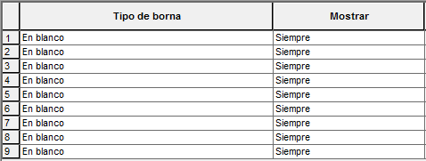

      Por defecto, cuando se crea un módulo de PLC, el Editor de archivos de base de datos de PLC muestra tantos campos de tipo de borna en blanco como bornas definidas en el cuadro de diálogo Nuevo módulo.
    • Puntos direccionables: 8
  5. Haga clic en Aceptar.
    Ahora tiene un nuevo módulo de entrada en blanco con nueve bornas y ocho puntos E/S direccionables. A continuación, debe definir algunos datos para cada borna del módulo; lo más importante es la definición de los símbolos de AutoCAD Electrical que deben apilarse para generar el módulo. Normalmente, el símbolo superior del módulo es un poco diferente del resto, de manera que puede contener información básica del módulo que solo debe tener lugar una vez en el símbolo final.

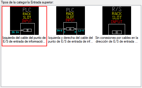

    Aparece el cuadro de diálogo Seleccionar información de borna. Existen tres categorías de símbolos superiores: entrada superior, salida superior y borna superior. Entrada superior y Salida superior son bornas direccionables, mientras que la categoría Borna superior consta de bornas no direccionables.
  2. En el cuadro de diálogo Seleccionar información de borna, seleccione Entrada superior.
    Las bornas disponibles de esta categoría se muestran junto con las bornas utilizadas recientemente. Cada borna que se muestra es ligeramente distinta. Es posible que contenga una borna de conexión de cables de entrada, bornas de entrada y de salida o que no presente ninguna conexión de cables.
  3. Para utilizar el cable izquierdo del punto E/S de entrada de información del módulo, seleccione la imagen y, a continuación, haga clic en Aceptar.
    La borna seleccionada se asignará al tipo de borna en el cuadro de diálogo Editor de archivos de base de datos de PLC. AutoCAD Electrical examina el bloque para comprobar qué atributos se incluirán al insertarlo. Algunos de los atributos se incluyen con valores predefinidos que pueden sobrescribirse. Puede visualizar estos valores predefinidos en la rejilla que aparece debajo de la lista de tipos de borna.

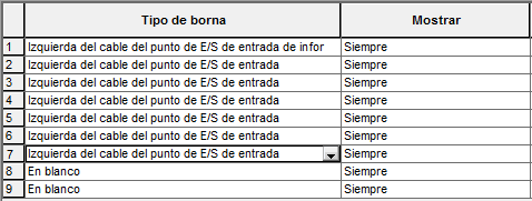

  4. En el cuadro de diálogo Editor de archivos de base de datos de PLC, seleccione las siete bornas siguientes, haga clic con el botón derecho y seleccione Editar borna.
    Nota: Para seleccionar varios campos para editarlos simultáneamente, arrastre el ratón por los campos contiguos o mantenga pulsada la tecla Control mientras selecciona campos que no sean contiguos.
  5. En el cuadro de diálogo Seleccionar información de borna, seleccione la categoría Entrada y mire las bornas disponibles.
  6. Seleccione la borna izquierda del cable del punto E/S de entrada y haga clic en Aceptar.
    Las siete bornas se asignan simultáneamente.
  7. En el cuadro de diálogo Editor de archivos de base de datos de PLC, haga clic con el botón derecho en la última borna y seleccione Editar borna.
  8. En el cuadro de diálogo Seleccionar información de borna, seleccione la categoría Borna.
  9. Seleccione la borna derecha del cable del punto de borna y haga clic en Aceptar.
En lugar de utilizar el cuadro de diálogo Seleccionar información de borna, es posible emplear la lista desplegable de tipos de borna predeterminados. Haga clic en la flecha de Tipo de borna y seleccione un tipo de borna de los que se encuentran disponibles en la lista.
