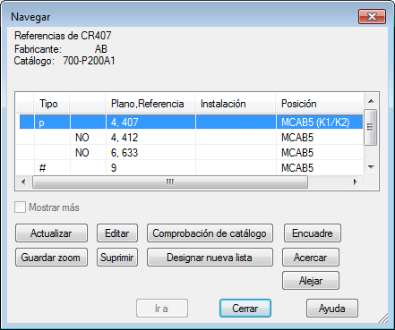

  3. En el Gestor de proyectos, Lista de dibujos de proyecto, haga doble clic en AEGS04.dwg.
  4. Amplíe la porción superior izquierda de la primera columna del diagrama Ladder.
  5. Haga clic en la ficha Proyectogrupo Otras herramientaselemento desplegable NavegadorNavegador. Buscar
  6. Haga clic en cualquier punto de la bobina de relé CR407.
    Aparecerán todas los ejemplares de CR407 en el cuadro de diálogo Navegar.

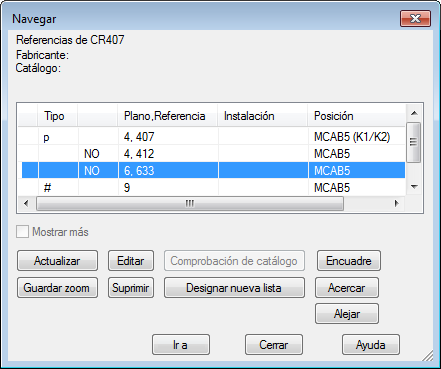

  7. Seleccione la referencia de la hoja 6.
  8. Haga clic en Ir a.
    Se navega hacia el ejemplar CR407 del plano 6 y aparece en el dibujo junto al cuadro de diálogo Navegar.
