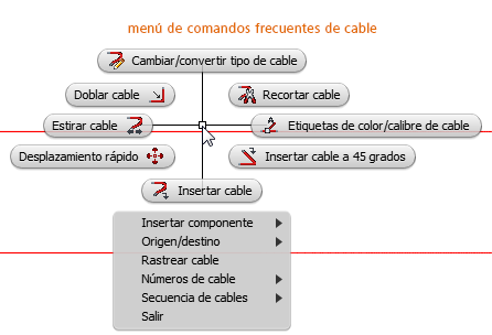

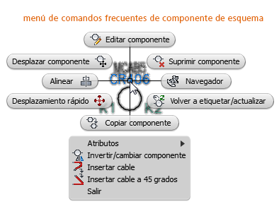

El menú de comandos frecuentes es un menú contextual radial.
El menú de comandos frecuentes reemplaza al menú contextual lineal de los objetos de AutoCAD Electrical. Al igual que ocurre con los menús contextuales, el menú de comandos frecuentes contiene comandos específicos de la ubicación del cursor o de los objetos seleccionados.
Se puede realizar una selección mediante una de las dos formas (o modos) básicas:
- Modo de menú: haga clic con el botón derecho en la ventana gráfica sobre un objeto de AutoCAD Electrical. Los elementos de menú rodean el cursor. Para descartar el menú de comandos frecuentes, vuelva a pulsar en el centro de la visualización del menú. No pulse la tecla Esc, ya que esto puede cancelar un comando en curso.

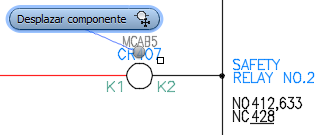

- Modo de marcas (también denominado entorno gestual): para acceder a este modo, mantenga pulsado el botón derecho del ratón y mueva el cursor inmediatamente en la dirección del elemento de menú que desee. Un rastro sigue al cursor. Suelte el botón del ratón para seleccionar y ejecutar el comando hacia el que se dirige el cursor.
