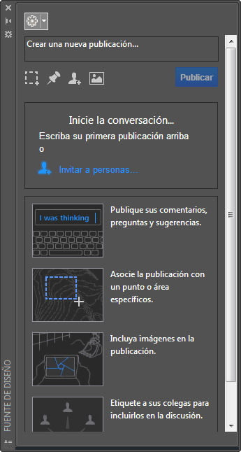

Botones de la fuente de diseño
Crear una nueva entrada
Para crear una nueva entrada, comience a escribir el mensaje en este campo.
Asociar esta entrada a un área del dibujo
Haga clic en dos puntos diagonales para definir un rectángulo azul discontinuo junto con una burbuja de fuente de diseño. Si la entrada se oculta o se suprime, también se ocultarán o suprimirán el rectángulo y la burbuja.
Asociar esta entrada a un punto en el dibujo
Haga clic en la ubicación del punto en la que desea mostrar una burbuja de fuente de diseño.
Asignar una etiqueta a esta entrada
Puede especificar las personas que desea incluir en la fuente de diseño. A través de Autodesk 360, puede añadirlas a la lista de notificación y establecer su nivel de acceso para el dibujo.
Enlazar imágenes a una entrada

Controles de las entradas de la fuente de diseño
Se muestran varios controles en la parte inferior de una entrada original: Responder, Resolver y Suprimir.
Responder
Añade un mensaje a una entrada original. Todas las respuestas se muestran en el orden en que se han recibido sin anidarlas; no se aplica sangría a las respuestas de las respuestas.
Resolver
Identifica una entrada y todas sus respuestas como "resuelta". Los mensajes se pueden ocultar con la opción Parámetros de la fuente de diseño. Una vez resuelta una entrada, pasa a estar disponible un nuevo control, Volver a abrir. El control Volver a abrir elimina la designación "resuelta".
Suprimir
Elimina la entrada original. Esta opción solo está disponible para el creador de la entrada.
