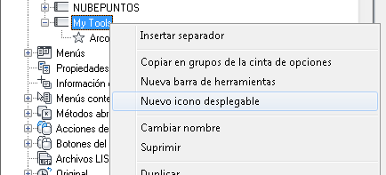

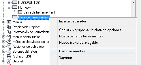

Se crea una nueva barra de herramientas (denominada Barra de herramientas1) y se incluye un nuevo icono desplegable que hace referencia a esta en la parte inferior de la barra de herramientas seleccionada.

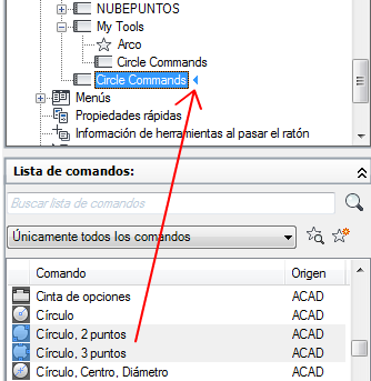

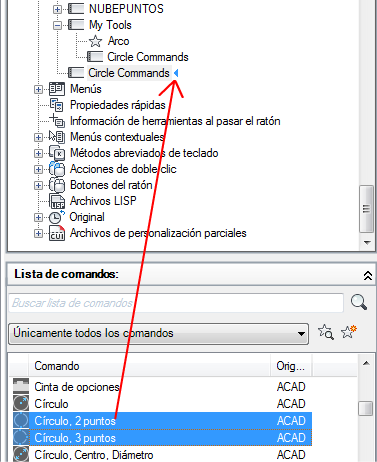

Se crea un nuevo icono desplegable en la barra de herramientas y también una nueva barra de herramientas basada en el menú desplegable utilizado.
