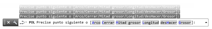

En el siguiente ejemplo, el historial de solicitudes temporal aparece encima de una ventana de comandos no anclada.

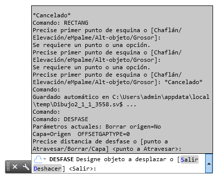

La ventana de texto es similar a la ventana de comandos excepto en que muestra un historial completo de las solicitudes y respuestas en la sesión de trabajo actual. Cuando la ventana de comandos esté anclada o cerrada, pulse F2 para abrir la ventana de texto. El comando LIST, que muestra información detallada acerca de los objetos que se seleccionan, también abre la ventana de texto si la ventana de comandos está anclada o cerrada.

Si la ventana de comandos no está anclada, al pulsar F2 se amplía la lista de comandos y solicitudes que se han utilizado hacia arriba o hacia abajo de la línea de comando.
Puede desplazarse por el historial de comandos ampliado del mismo modo que por la ventana de texto.
