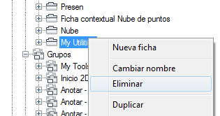

Se coloca una ficha de la cinta de opciones nueva (denominada Nueva ficha) en la parte inferior del nodo Fichas.

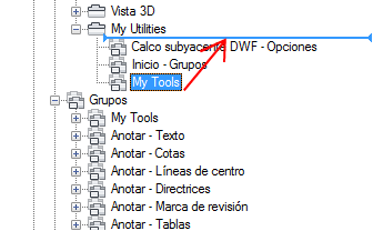

Utilice la barra indicadora gráfica para especificar la posición del grupo de la cinta de opciones en la ficha de la cinta de opciones.
Cuando suelte el botón del dispositivo señalador, aparecerá una barra indicadora gráfica entre los grupos de la cinta de opciones para indicar la posición del grupo de la cinta de opciones.
