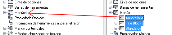

  6. En el panel izquierdo, haga clic en el signo más (+) situado junto a un nodo de elementos de interfaz para expandirlo. Expanda el nodo correspondiente del panel derecho.
  7. Arrastre elementos de la interfaz desde el panel derecho a la ubicación apropiada del panel izquierdo.
    Nota: Los elementos de la interfaz se pueden arrastrar en ambas direcciones: de izquierda a derecha y de derecha a izquierda.
