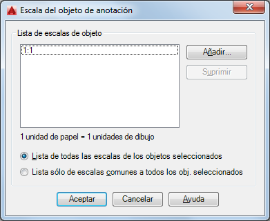

Añade o suprime escalas admitidas para el objeto anotativo.
Se muestran las siguientes opciones.
Muestra la lista de escalas que admite el objeto seleccionado.
Precisa que todas las escalas que admiten los objetos seleccionados se muestran en la lista de escalas de objeto.
Precisa que únicamente las escalas admitidas comunes a todos los objetos seleccionados se muestran en la lista de escalas de objeto.
Muestra el cuadro de diálogo Añadir escalas al objeto.
Elimina la escala seleccionada de la lista de escalas.
