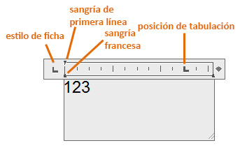

Configuración de sangría y fichas
  1. Haga doble clic en el objeto de texto de líneas múltiples.
  2. Seleccione los párrafos a los que desea aplicar la sangría.
  3. En la regla, deslice el marcador de sangría superior a la posición en la que desee que comience la primera línea de cada párrafo.
  4. Deslice el marcador de sangría inferior a la posición en la que desee que comiencen las otras líneas de cada párrafo.
    Esta acción sangra las líneas intermedias en los párrafos que ocupan más de una línea.
  5. Para trabajar con las fichas, seleccione los párrafos que desee modificar, y realice cualquiera de las acciones siguientes:
    • Estilo. Haga clic en el estilo de ficha hasta que se muestre el tipo de ficha.
    • Insertar. Haga clic en la ubicación en la regla para la nueva ficha.
    • Desplazar. Arrastre una ficha a una nueva ubicación en la regla.
    • Eliminar. Arrastre una ficha fuera de la regla.
    Nota: Haga clic con el botón derecho en el editor y seleccione Párrafo para especificar la sangría y las fichas en el cuadro de diálogo Párrafo.
