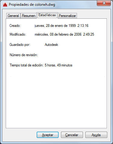

Muestra datos como las fechas de creación y última modificación del dibujo.
Estas propiedades de archivo pueden ayudar a buscar dibujos creados o modificados durante un período de tiempo determinado.
Se muestran las siguientes opciones.
Muestra la fecha y hora de creación del dibujo. Este valor se almacena en la variable de sistema TDCREATE.
Muestra la fecha y hora de la última modificación del dibujo. Este valor se almacena en la variable de sistema TDUPDATE.
Muestra el nombre de la última persona que modificó el archivo.
El nombre de Guardado por se almacena en la variable de sistema LOGINNAME. (No disponible en AutoCAD LT).
Muestra el número de revisión. No se puede acceder a este valor. Para rastrear revisiones, cree una propiedad personalizada en la ficha Personalizada.
Muestra la suma total de tiempo de edición que se ha dedicado al dibujo. Este valor se almacena en la variable de sistema TDINDWG.
