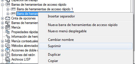

Supresión de una barra de herramientas de acceso rápido
- En la ficha Personalizar, en el panel Personalizaciones en <nombre de archivo>, haga clic en el signo más (+) que aparece junto al nodo Barra de herramientas de acceso rápido para expandirlo.
- Haga clic con el botón derecho del ratón en la barra de herramientas de acceso rápido que desee eliminar y haga clic en Suprimir.

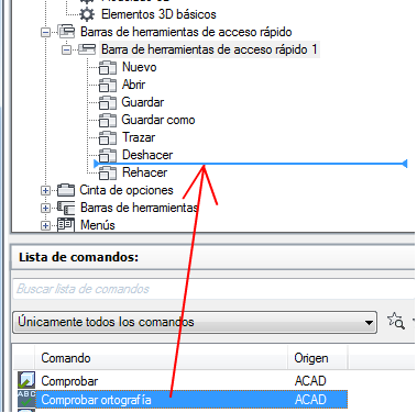

Adición de un comando o un control (Editor IUP)
- Haga clic en el signo más (+) situado junto a la barra de herramientas de acceso rápido que desee modificar.
- En el panel Lista de comandos, arrastre el comando o el control que desee añadir a la barra de herramientas de acceso rápido del panel Personalizaciones en <nombre de archivo>.
Aparecerá una barra indicadora gráfica para indicar la ubicación donde se añadirá el comando o control cuando se suelte el botón del dispositivo señalador.
- Una vez que la barra indicadora gráfica se encuentre en la posición en la que desea insertar el comando o control, suelte el botón del dispositivo señalador.

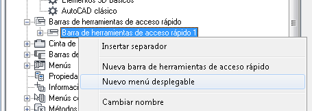

Añadir un menú desplegable
- Haga clic con el botón derecho del ratón en la barra de herramientas de acceso rápido a la que desea añadir un menú desplegable. Haga clic en Nuevo menú desplegable.
Se añadirá un menú desplegable nuevo (denominado Nuevo menú desplegable) en la parte inferior de la Barra de herramientas de acceso rápido.

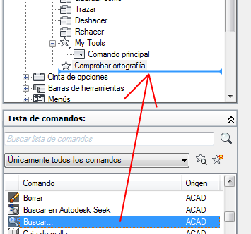

- En el panel Lista de comandos, arrastre el comando o el control que desee añadir al menú desplegable del panel Personalizaciones en <nombre de archivo>.
