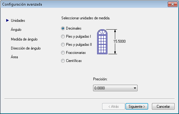

Asistente de Configuración avanzada
Define las unidades, el ángulo, la medida y dirección del ángulo y el área del nuevo dibujo.
Lista de opciones
Se muestran las siguientes opciones.
El asistente Configuración avanzada presenta cinco páginas: Unidades, Ángulo, Medida de ángulo, Dirección de ángulo y Área. Cuando trabaje en este asistente, pulse Atrás y Siguiente para cambiar de página; pulse Finalizar en la última página para cerrar el asistente y crear el nuevo dibujo con los parámetros precisados.
Se pueden cambiar más tarde unidades, ángulo, medida del ángulo y dirección de ángulo mediante el comando UNIDADES y también se puede cambiar el área mediante el comando LIMITES.
Unidades
Indica el formato y la precisión de las unidades. El formato de las unidades es aquél en el que se deben indicar las coordenadas y las medidas, y que el programa para mostrarlas. La página Unidades del asistente para Configuración rápida incluye los mismos formatos. Véase Especificación de unidades y formatos de unidades para obtener más información.
La precisión de las unidades especifica el número de posiciones decimales o tamaño fraccionario en el que se muestran las medidas.
