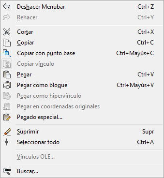

La forma en que se muestra un elemento de menú indica su disponibilidad en el programa.
Los elementos de menú se pueden mostrar como:
Se puede atenuar un elemento de menú mediante una de las siguientes acciones:
Al atenuar un elemento de menú, la macro y los submenús asociados a este elemento se vuelven inaccesibles.

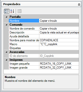

En el siguiente ejemplo, se desactiva el elemento de menú Copiar vínculo añadiendo una tilde (~) delante del valor de la propiedad Nombre.
A continuación se muestra el resultado de añadir una tilde (~) a la propiedad Nombre del elemento de menú Copiar vínculo que aparece en el menú Editar.

Se puede marcar un elemento de menú mediante una de las siguientes acciones:
Un elemento de menú se puede marcar de dos formas:
En el siguiente ejemplo, se muestran el elemento de menú Vínculos OLE del menú Editar con una marca de verificación y la imagen del elemento de menú Copiar vínculo resaltada con un borde en torno a ella.
Las expresiones de cadena DIESEL se pueden utilizar para marcar condicionalmente un elemento de menú cada vez que se muestre uno de estos elementos. Al añadir la siguiente cadena DIESEL a la propiedad Macros del panel Propiedades, se incluye una marca de verificación a la izquierda de un elemento de menú cuya variable de sistema relacionada esté activada actualmente.
$(if,$(getvar,orthomode),!.)Ortho^O $(if,$(getvar,snapmode),!.)Snap^B $(if,$(getvar,gridmode),!.)Grid^G
Puede marcar y desactivar de forma simultánea un elemento de menú utilizando uno de los siguientes formatos:
~!.labeltext !.~labeltext
Una tilde (~) seguida de un signo de exclamación y un punto (!.) se incluyen al principio del rótulo del comando Copiar vínculo de la propiedad Nombre del panel Propiedades. A continuación se muestra el resultado de marcar y atenuar el comando Copiar vínculo en el menú Editar.
