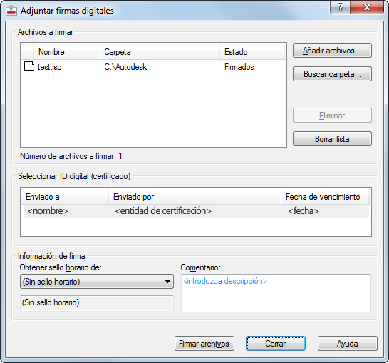

Enlaza firmas digitales a los archivos que especifique.
Enumera los nombres de los archivos que se desean firmar, la carpeta en la que se encuentra cada archivo y el estado vigente del mismo.
Abre el cuadro de diálogo Seleccionar archivo, en el que puede seleccionar los archivos para aplicarles una firma digital.
Abre el cuadro de diálogo Buscar carpetas, que permite buscar archivos en la carpeta que se especifique.
Suprime los archivos seleccionados de la lista Archivos a firmar.
Suprime todos los archivos de la lista Archivos a firmar.
Muestra el número de archivos que el programa Adjuntar firmas digitales intentará firmar.
Muestra una lista de los ID digitales que puede utilizar para firmar los archivos. Incluye información sobre la organización o el usuario para los que se ha emitido el ID digital, el proveedor que lo ha emitido y su fecha de vencimiento.
Proporciona una lista de servicios de tiempo que puede utilizar para añadir un sello horario a la firma digital, el estado de conexión del servidor de tiempo y un área Comentarios (para incluir información relevante de la firma digital o de los archivos que va a firmar).
Proporciona una lista de servidores de tiempo que puede utilizar para aplicar un sello horario a la firma digital e incluye el estado de conexión del servidor de tiempo.
Muestra el estado de conexión (Servidor de tiempo contactado o No se pudo contactar con el servidor de hora) del servicio de tiempo.
Proporciona un espacio para incluir información relevante de la firma digital o de los archivos que va a firmar.
Adjunta una firma digital a cada uno de los archivos enumerados en este cuadro de diálogo.
