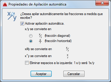

Establece los valores por defecto para la apilación automática de caracteres.
Se muestran las siguientes opciones.
Apila automáticamente los caracteres numéricos escritos delante y detrás del carácter de intercalación, la barra oblicua o la almohadilla. Por ejemplo, si escribe 1#3 seguido de un carácter especial válido o de un espacio, el texto se apilará automáticamente como fracción diagonal.
Si la opción de apilación automática está activada, el carácter de barra oblicua (/) se convierte en una fracción diagonal.
Si la opción de apilación automática está activada, el carácter de barra oblicua (/) se convierte en una fracción horizontal.
Suprime los espacios en blanco existentes entre un número entero y una fracción.
