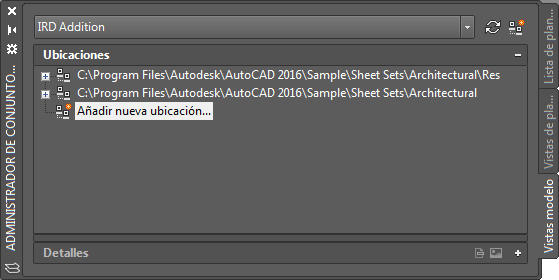

Muestra una lista de las carpetas que están disponibles para el conjunto de planos actual.
Puede añadir y eliminar ubicaciones de carpetas para controlar los archivos de dibujo que están disponibles para el conjunto de planos actual.
Se muestran las siguientes opciones.
Muestra el cuadro de diálogo estándar de selección de archivos Buscar carpeta, que permite añadir una ubicación de carpeta a la lista.
Elimina la carpeta seleccionada de la lista.
