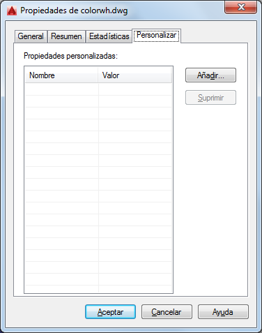

Asigna propiedades personalizadas al dibujo.
Por ejemplo, puede crear una propiedad personalizada con el nombre Proyecto y asignarle como valor el nombre real del proyecto. Para asignar las mismas propiedades personalizadas a un grupo de dibujos, cree esas propiedades en un archivo de plantilla de dibujo.
Las propiedades personalizadas se muestran en la lista de nombres de campos del cuadro de diálogo Campo. También puede acceder a los datos de propiedades mediante interfaces de programación, como AutoLISP®. (No disponible en AutoCAD LT).
Se muestran las siguientes opciones.
Muestra una lista con los nombres y valores de las propiedades personalizadas del dibujo actual.
Muestra el cuadro de diálogo Añadir propiedad personalizada, que permite especificar el nombre y el valor de la nueva propiedad personalizada. El nombre debe ser único. El valor puede dejarse vacío.
Suprime la propiedad personalizada seleccionada en la lista.
