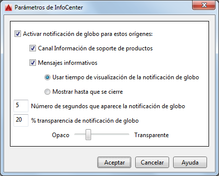

Cuadro de diálogo Opciones, ficha sistema
Se muestran las siguientes opciones.
Controla si la función de notificación de globo está activada o desactivada.
Controla si se muestran notificaciones de soporte de productos.
Controla si se muestran la información de ayuda y los mensajes.
Los mensajes informativos ofrecen información de la base de información y mensajes instructivos generales. Haga clic en el texto o el icono Expandir para ver la información detallada.
Muestra el mensaje de globo para el número de segundos que especifique más abajo.
Especifique el intervalo de tiempo que se mostrará el globo antes de cerrarse de forma automática.
Controla la transparencia de la visualización de los globos, que va desde 0 (opaco) hasta 80 (casi transparente).
