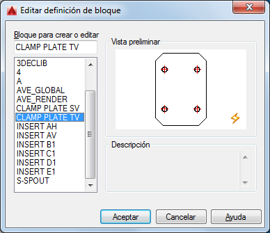

Seleccione una definición en la lista de las definiciones de bloque del dibujo para editarla en el editor de bloques. También puede escribir un nombre para una definición de bloque nueva que se creará en el editor de bloques.
Al hacer clic en Aceptar se cierra el cuadro de diálogo Editar definición de bloque y aparece el editor de bloques.
Se muestran las siguientes opciones.
Especifica el nombre del bloque que se desea editar o crear en el Editor de bloques. Si se selecciona <Dibujo actual>, el dibujo actual se abrirá en el Editor de bloques. Una vez añadidos los elementos dinámicos al dibujo, puede guardarlo e insertarlo como una referencia a bloque dinámico en otro dibujo.
Muestra una lista de definiciones de bloque que se guardan en el dibujo actual. Al seleccionar una definición de bloque en la lista, su nombre aparece en el cuadro Nombre.
Al hacer clic en Aceptar, esta definición de bloque se abre en el Editor de bloques. Al seleccionar <Dibujo actual>, el dibujo actual se abre en el Editor de bloques.
Muestra una vista preliminar de la definición de bloque seleccionada. Un icono de rayo indica que se trata de un bloque dinámico.
