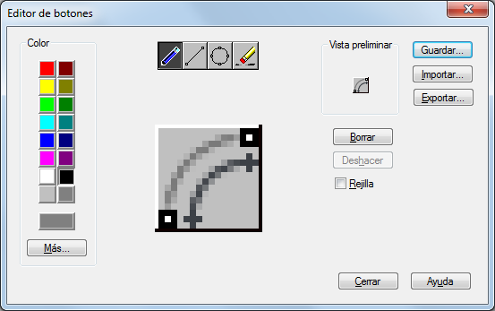

Modifica o crea imágenes personalizadas que se utilizan para los comandos.
Se muestran las siguientes opciones.
Establece el color actual que se utiliza en las herramientas de edición.
Muestras de color que se utilizan para establecer los 16 colores estándar actuales.
Abre el cuadro de diálogo Seleccionar color.
Proporciona herramientas para editar una imagen personalizada.
Edita píxel a píxel utilizando el color actual.
Crea líneas utilizando el color actual. Haga clic y arrastre el dispositivo señalador para designar el punto inicial y dibujar la línea. Suelte el dispositivo señalador para finalizar la línea.
Crea círculos utilizando el color actual. Haga clic para designar el centro y arrastre para definir el radio. Suelte el dispositivo señalador para finalizar el círculo.
Establece los píxeles en blanco. Haga clic y arrastre sobre los píxeles coloreados para dejarlos de color blanco.
Suministra una vista ampliada de la imagen para poder editarla.
Muestra una vista preliminar de la imagen que se está editando actualmente. La vista preliminar muestra el tamaño real de la imagen.
Borra el área de edición.
Deshace la última acción de edición.
Muestra una rejilla en el área de edición. Cada cuadro de la rejilla representa un píxel.
Muestra el cuadro de diálogo Guardar imagen, el cual permite guardar la imagen personalizada en el archivo de personalización de trabajo.
Importa una imagen almacenada en una ubicación externa para editarla. Las imágenes se almacenan en el archivo de personalización de trabajo como archivos de mapa de bits (BMP).
Exporta la imagen personalizada a una ubicación de almacenamiento externa, ya sea local o de red.
