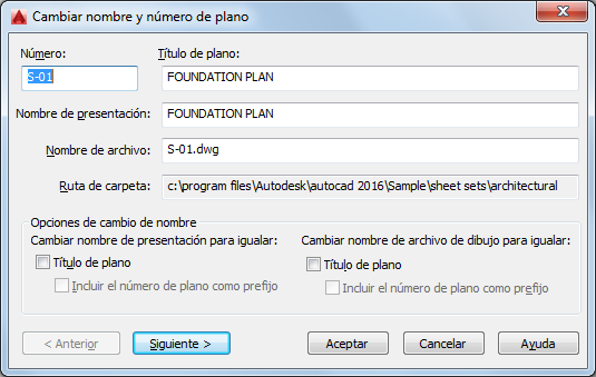

Aparecen las siguientes opciones.
Especifica el número del plano seleccionado.
Especifica el título del plano seleccionado.
Precisa el nombre de la presentación asociada al plano seleccionado.
Especifica el nombre del archivo de dibujo asociado con el plano seleccionado.
Muestra la ruta de carpeta del archivo de dibujo.
Si está activada, cambia el nombre del archivo de presentación para que coincida con el título del plano.
Si está activada, cambia el nombre de la presentación por otro nuevo que se forma añadiendo el número de plano al principio del título del plano.
Si está activada, cambia el nombre del archivo de dibujo para que coincida con el título del plano.
Si está activada, cambia el nombre del archivo de dibujo por otro nuevo que se forma añadiendo el número de plano al principio del título del plano.
Carga el siguiente plano en este cuadro de diálogo. Esto proporciona un método sencillo para cambiar el número o el título de una serie de planos.
Carga el plano anterior en este cuadro de diálogo.
