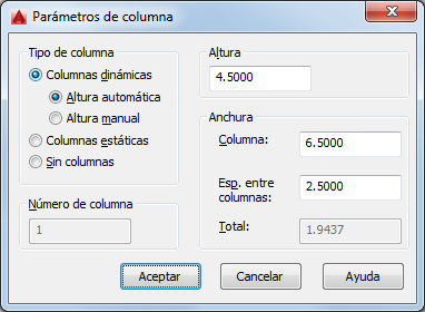

Se muestran las siguientes opciones.
Muestra opciones para el tipo de columna que desea crear.
Establece el número de columnas. Sólo está activo si se selecciona Columnas estáticas.
Muestra la altura del texto cuando se selecciona Altura automática con Columnas dinámicas o estáticas.
Muestra y especifica valores de control de anchura de columna y de espacio entre columnas. El valor de espacio entre columnas es cinco veces la altura del texto por defecto.
También muestra el valor de anchura total del objeto de texto.
