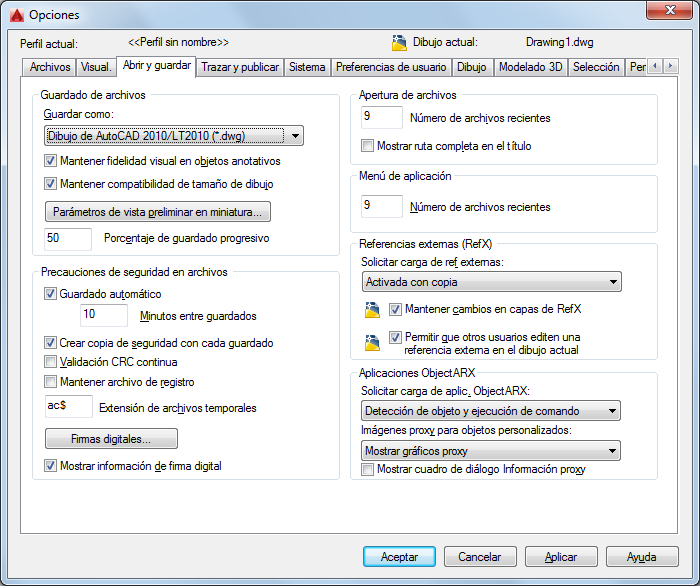

Se muestran las siguientes opciones.
Controla los parámetros relacionados con el guardado de archivos.
Muestra los formatos de archivos válidos que se utilizan al guardar un archivo mediante los comandos GUARDAR, GUARDARCOMO, GUARDARR y BLOQUEDISC. El formato de archivo seleccionado para esta opción se convertirá en el formato por defecto para guardar dibujos.
Controla si el dibujo se guarda con fidelidad visual.
(Variable de sistema SAVEFIDELITY)
Los objetos anotativos pueden tener diversas representaciones a escala. Los objetos anotativos se descomponen y las representaciones a escala se guardan en capas distintas, cuyo nombre se basa en la capa original y se le añade un número.
Controla el límite de tamaño para objetos grandes admitido al abrir o cerrar dibujos.
(Variable de sistema LARGEOBJECTSUPPORT)
Muestra el cuadro de diálogo Parámetros de vista preliminar en miniatura, que determina si las vistas preliminares en miniatura se actualizan al guardar el dibujo.
Establece el porcentaje de espacio potencialmente agotado en un archivo de dibujo. El guardado completo elimina el espacio desperdiciado. Los guardados progresivos son más rápidos pero aumentan el tamaño del dibujo.
(Variable de sistema ISAVEPERCENT)
Si establece Porcentaje de guardado progresivo en 0, cada vez que guarde el dibujo se generará un guardado completo. Para obtener un rendimiento óptimo, establezca un valor de 50. Si el espacio en el disco duro representa un problema, fije un valor de 25. Si se establece un valor de 20 o inferior, el rendimiento de los comandos GUARDAR y GUARDARCOMO se reducirá significativamente.
Ayuda a evitar la pérdida de datos y detectar errores.
Guarda automáticamente el dibujo según los intervalos especificados por el usuario. Puede especificar la ubicación de todos los archivos de guardado automático mediante la variable de sistema SAVEFILEPATH. SAVEFILE (solo lectura) almacena el nombre del archivo de guardado automático.
Minutos entre guardados: Cuando Guardado automático está activado, indica con qué frecuencia se guarda el dibujo.
(Variable de sistema SAVETIME)
Mejora la velocidad al guardar dibujos de forma progresiva, especialmente en dibujos grandes.
(Variable de sistema ISAVEBAK)
Para obtener más información sobre el uso de archivos de copia de seguridad, consulte la sección Acerca de la creación y restablecimiento de archivos de copia de seguridad.
No disponible en AutoCAD LT.
Determina si debería realizarse una comprobación cíclica de redundancia (CRC) cada vez que se lea un objeto en el dibujo. CRC es un mecanismo de comprobación de errores. Si los dibujos contienen errores y sospecha que se trata de un problema de hardware o un error de software, active esta opción.
Escribe el contenido de la ventana de texto en un archivo de registro. (LOGFILEMODE, variable de sistema; consulte también LOGFILEPATH y LOGFILENAME)
Especifica un extensión única para los archivos de almacenamiento temporal. La extensión por defecto es .ac$.
Proporciona opciones para añadir una firma digital al dibujo al guardarlo.
Muestra la información de la firma digital al abrir un archivo que dispone de una firma digital válida. (Variable de sistema SIGWARN)
Controla los parámetros relacionados con los archivos utilizados más recientemente y los archivos abiertos.
Controla el número de archivos utilizados recientemente que se muestran en el menú Archivo para el acceso rápido. Los valores válidos están comprendidos entre 0 y 9.
Muestra la ruta completa del dibujo activo en la barra de título del dibujo, o bien en la barra de título de la ventana de la aplicación cuando el dibujo está maximizado.
Controla el número de archivos usados recientemente que aparecen en el menú rápido Documentos recientes del menú de la aplicación. Los valores válidos están comprendidos entre 0 y 50.
Controla los parámetros relacionados con la edición y carga de referencias externas.
Activa y desactiva la carga por solicitud de referencias externas y determina la apertura del dibujo de referencia o de una copia.
(Variable de sistema XLOADCTL)
Controla las propiedades de las capas dependientes de referencias externas.
(Variable de sistema VISRETAIN)
Controla si el dibujo actual se puede editar in situ cuando se hace referencia al mismo en otro dibujo.
(Variable de sistema XEDIT)
Controla los parámetros relacionados con las aplicaciones de extensión en tiempo de ejecución de AutoCAD y gráficos proxy.
Especifica si se solicitará la carga de determinadas aplicaciones, así como en qué momento.
(Variable de sistema DEMANDLOAD)
Controla la visualización de objetos proxy en un dibujo.
(Variable de sistema PROXYSHOW)
Muestra un aviso cuando se crea una imagen proxy.
(Variable de sistema PROXYNOTICE)
